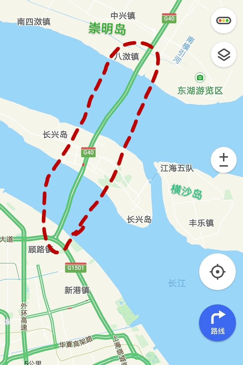

简介与位置
长江隧桥是
长江大桥、
长江隧道的统称,又称崇明越江
、沪崇
工程,为目前世界上规模最大的隧桥结合工程,国家重点公路建设规划中
至
西昌
高速公路的过长江
之一。工程起于
市浦东新区的五号沟,经
长兴
岛到达崇明区的陈家镇,全长25.5公里。如下图红圈所示:(本文基本资料摘自360百科等网络资料)

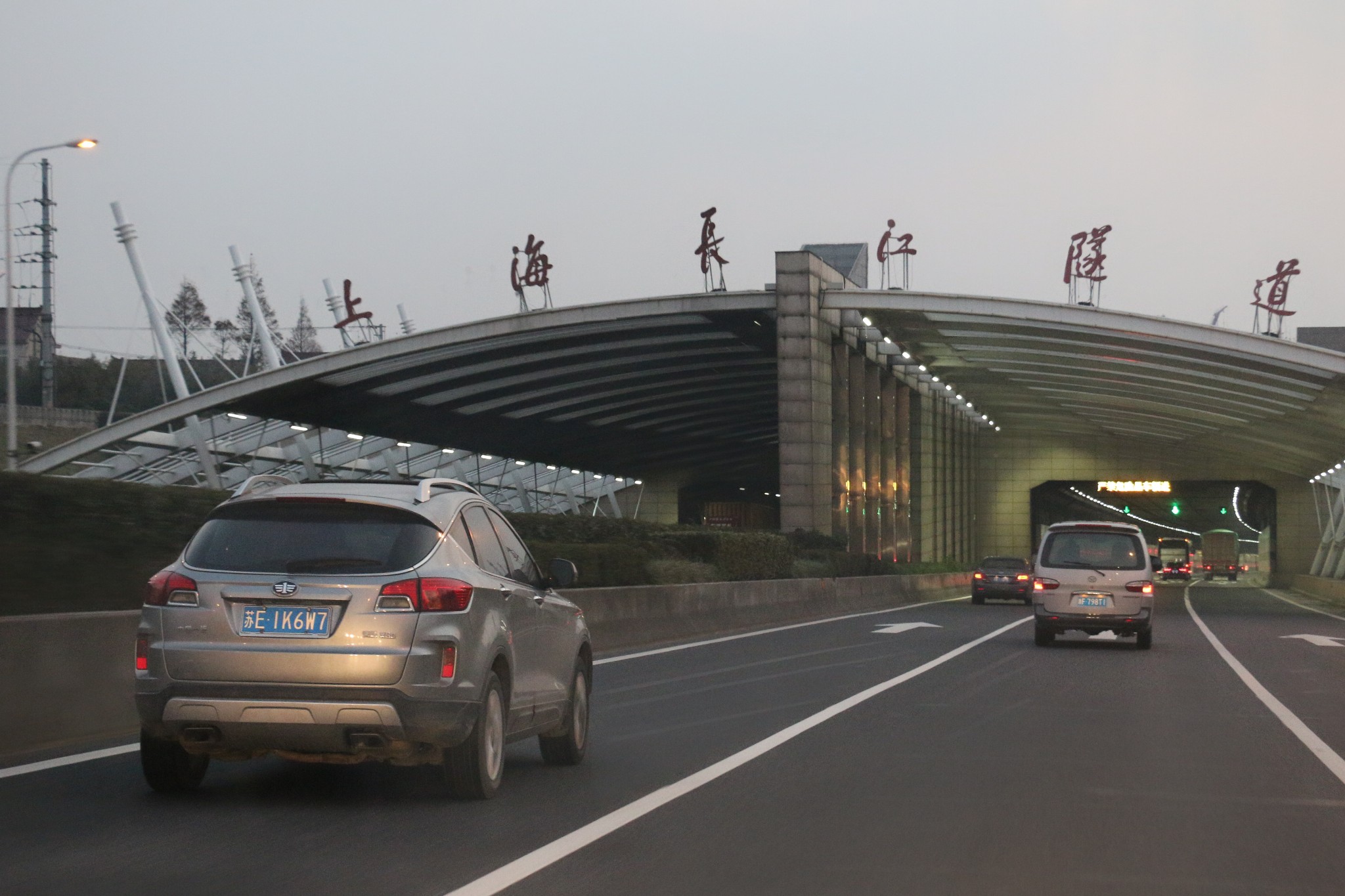

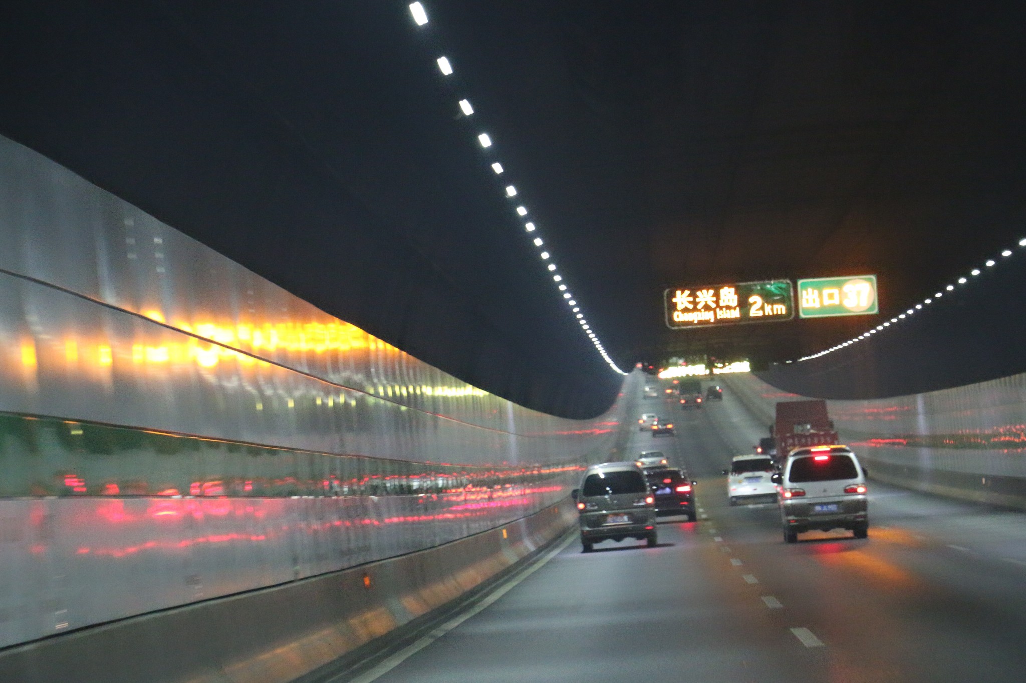

上海长江隧道
长江隧道长8.95公里,西起
浦东区五号沟郊区环线立交,穿越西南港水域,在
长兴
岛新开河处登陆,接
长兴

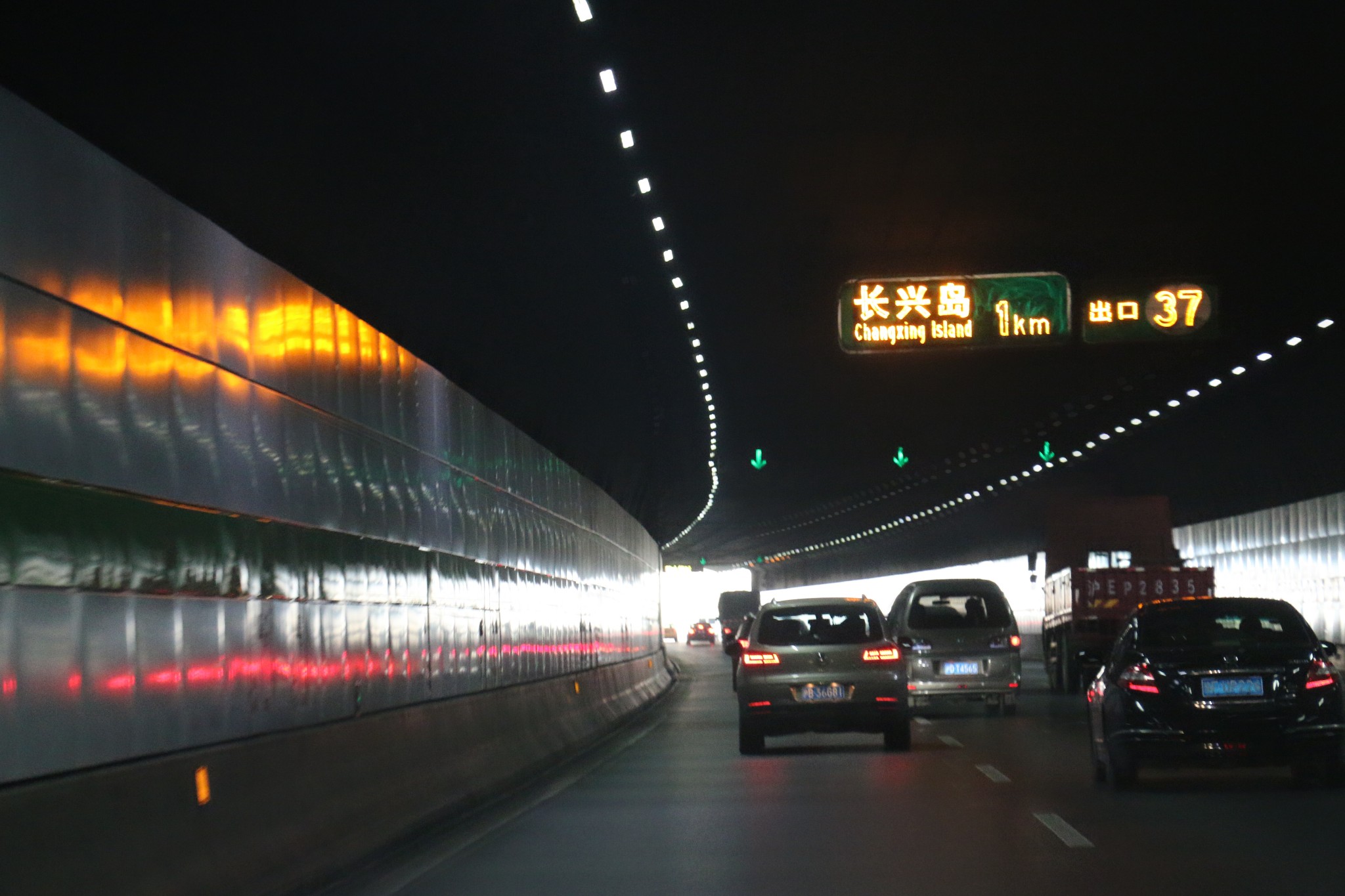

潘园公路立交。其中穿越水域部分达7.5公里。隧道盾构直径为15.2米,是世界上最大直径的盾构隧道。已经获得世界纪录协会世界最大直径的盾构隧道项目候选世界纪录。隧道整体断面设计为上下的双管隧道,两单管间净距约为16 米,沿其纵向每隔800米左右设一条横向人行联络
单管外径为Φ1500厘米,内径为1370厘米,内设三条(3×3.75米)车道,双向即六车道,设计车速为80公里/小时。隧道在浦东侧及
长兴
岛侧均设有敞开断矩形暗埋段及22×48米深约25米的工作井。两台直径为Φ1543厘米泥水加气平衡盾构,从浦东侧工作井由西向东一次掘进至
长兴
岛侧工作井实现隧道贯通。隧道工程共用混凝土819100立方米,使用钢筋152214吨。

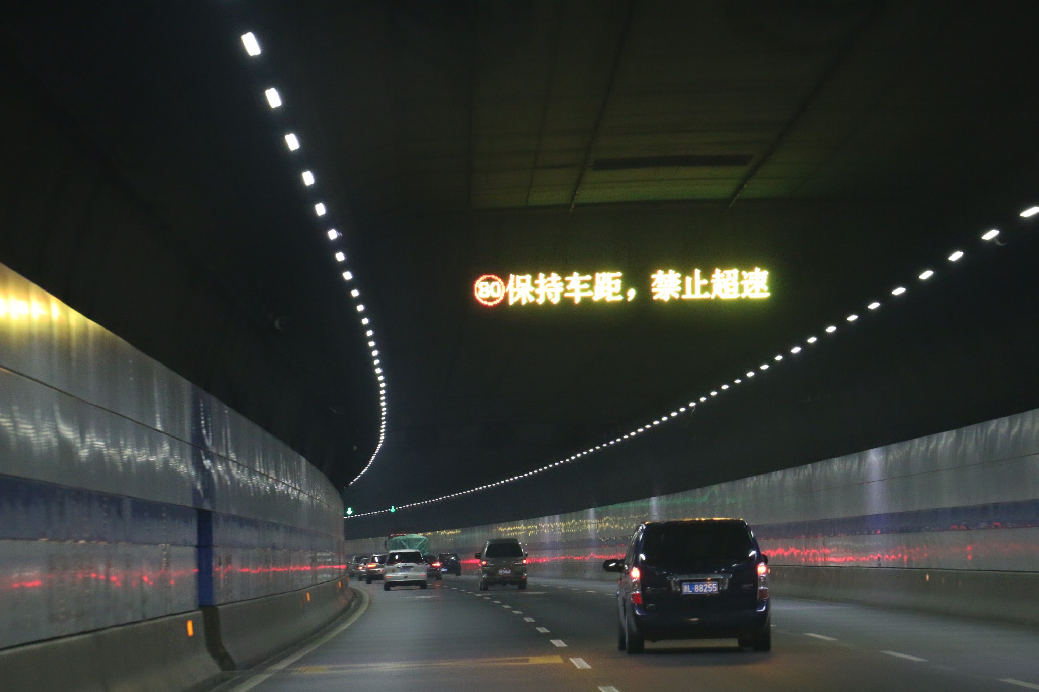

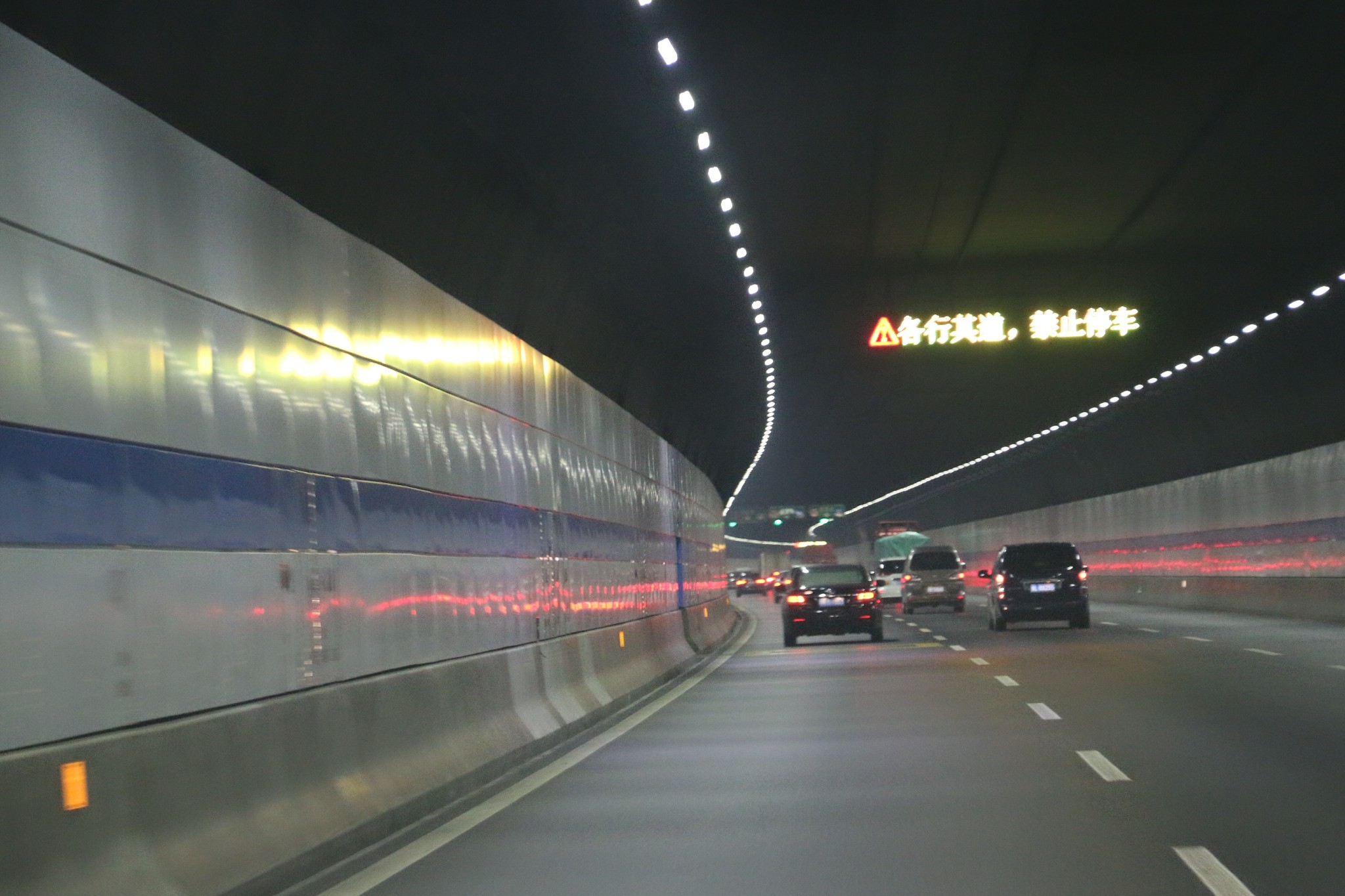

这条世界第一的越江隧道,也是"以人为本"的人性化工程的典范,从通讯信号覆盖,到不伤眼照明,再到防疲劳内饰,再到完善的安全疏散设施,全都是依据人性化要求设计的。
宽敞的三车道、柔和的6000盏80瓦LED照明灯,让驾驶员的行车更为舒适。80公里的时速让你还没有仔细欣赏浦东段的蓝色腰线,
长兴
岛段的绿色腰线已经提醒你,此刻的你已经到达长江的彼岸。

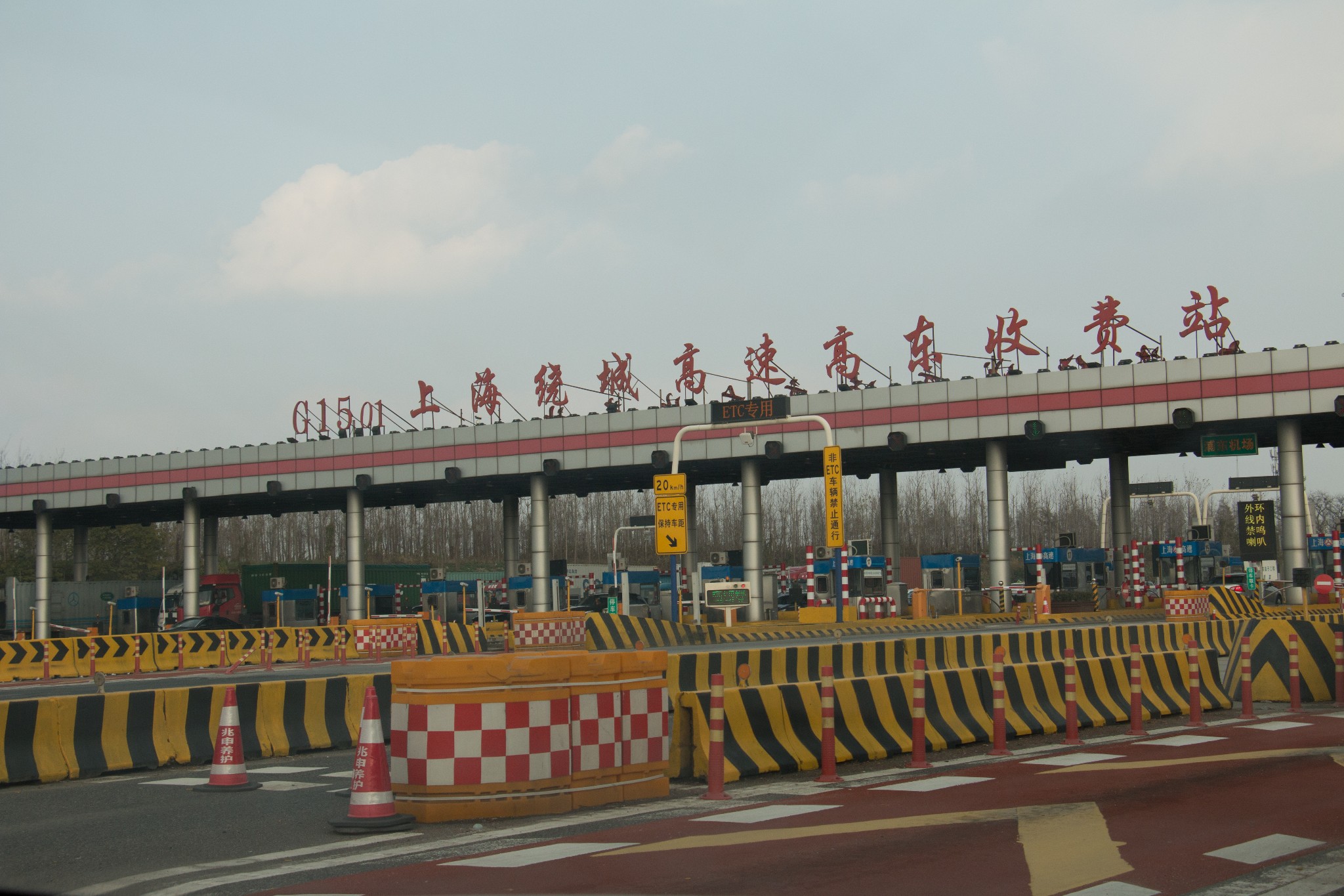

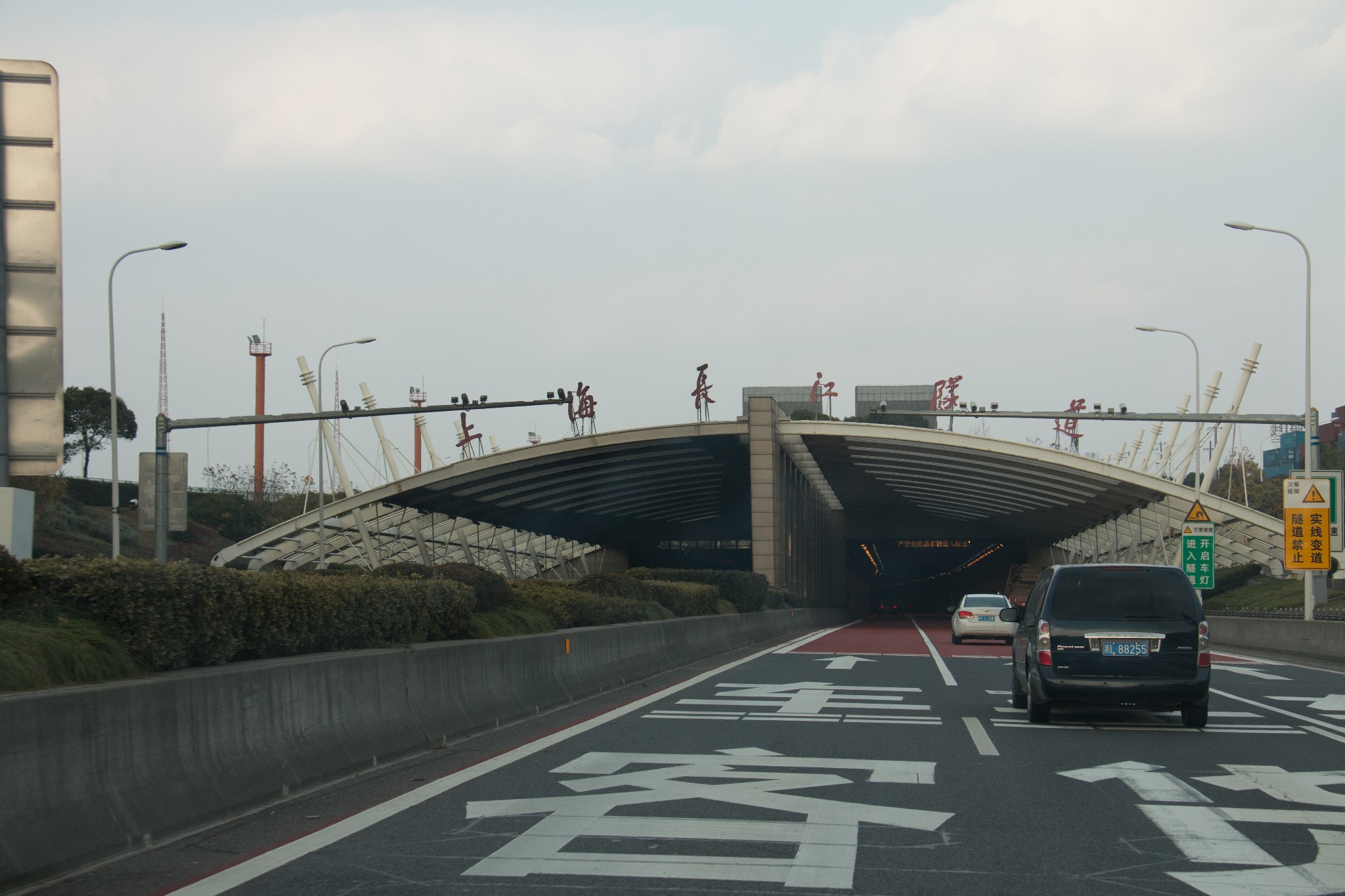

下图是高东收费站,左侧去浦东机场,右侧去
长兴
岛和
崇明岛
长兴
岛进入长江隧道的入口处

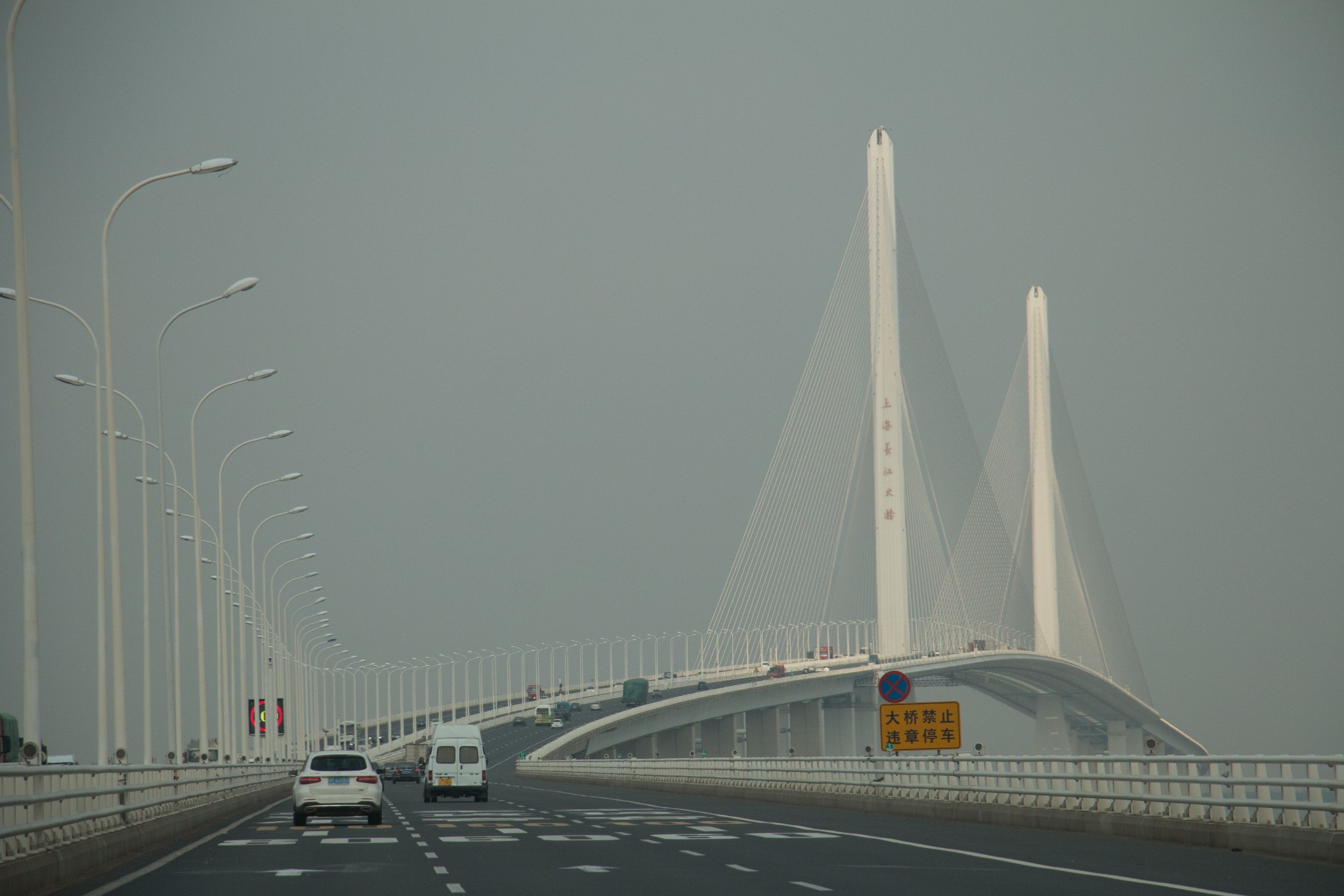

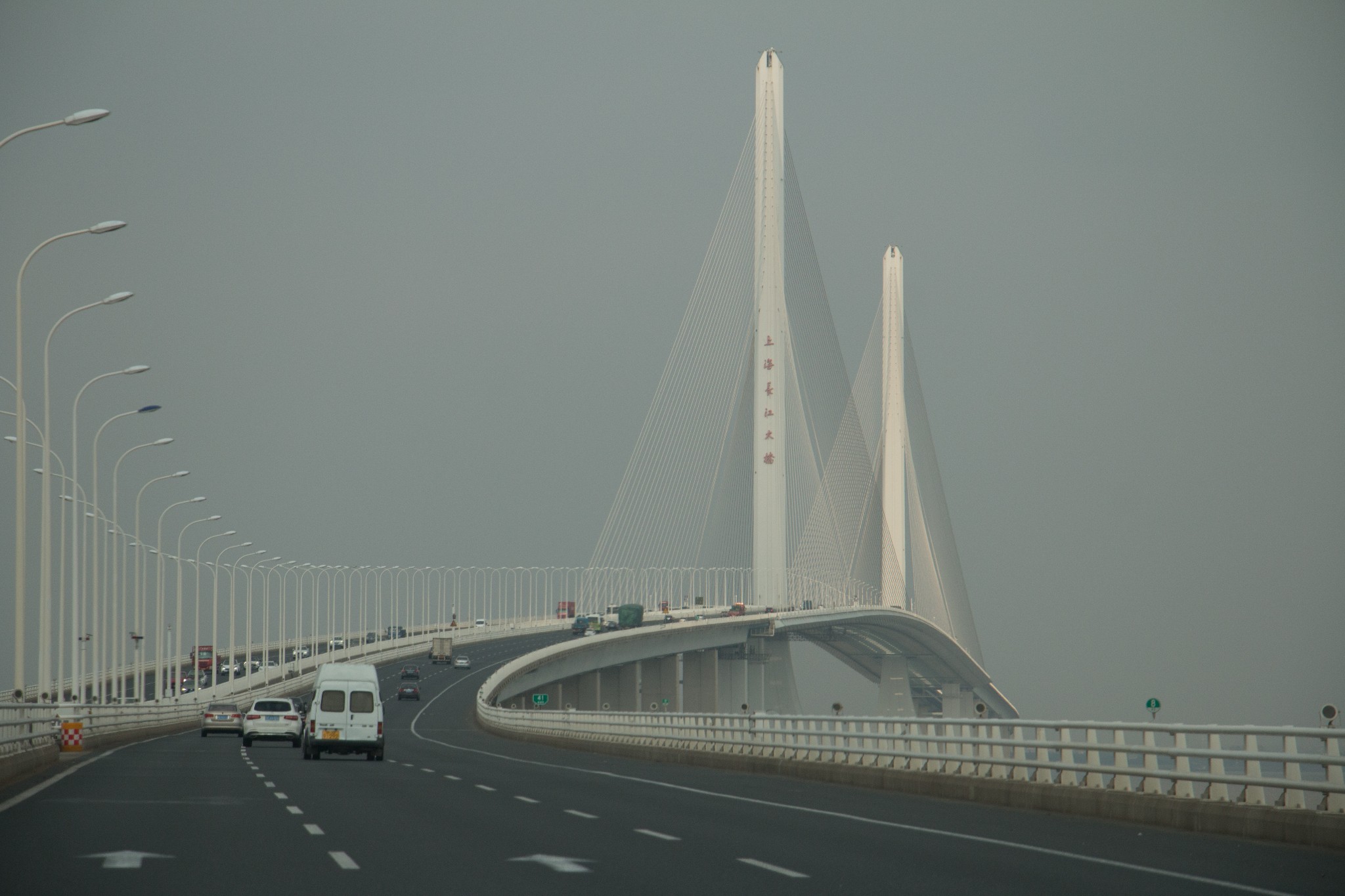

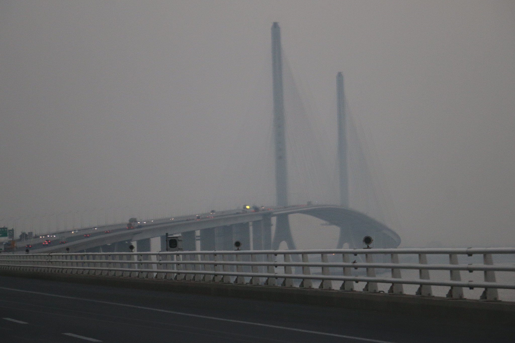

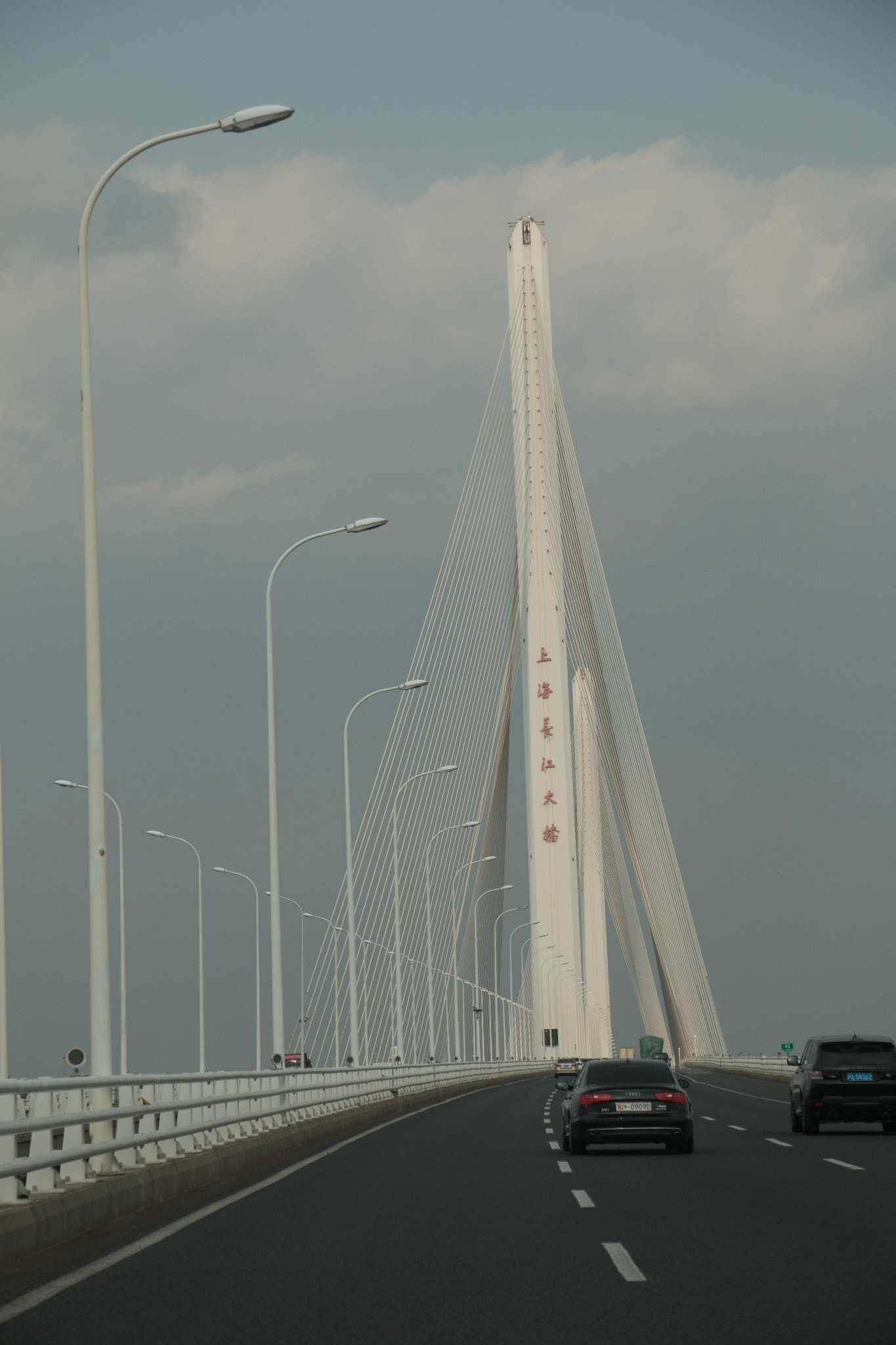

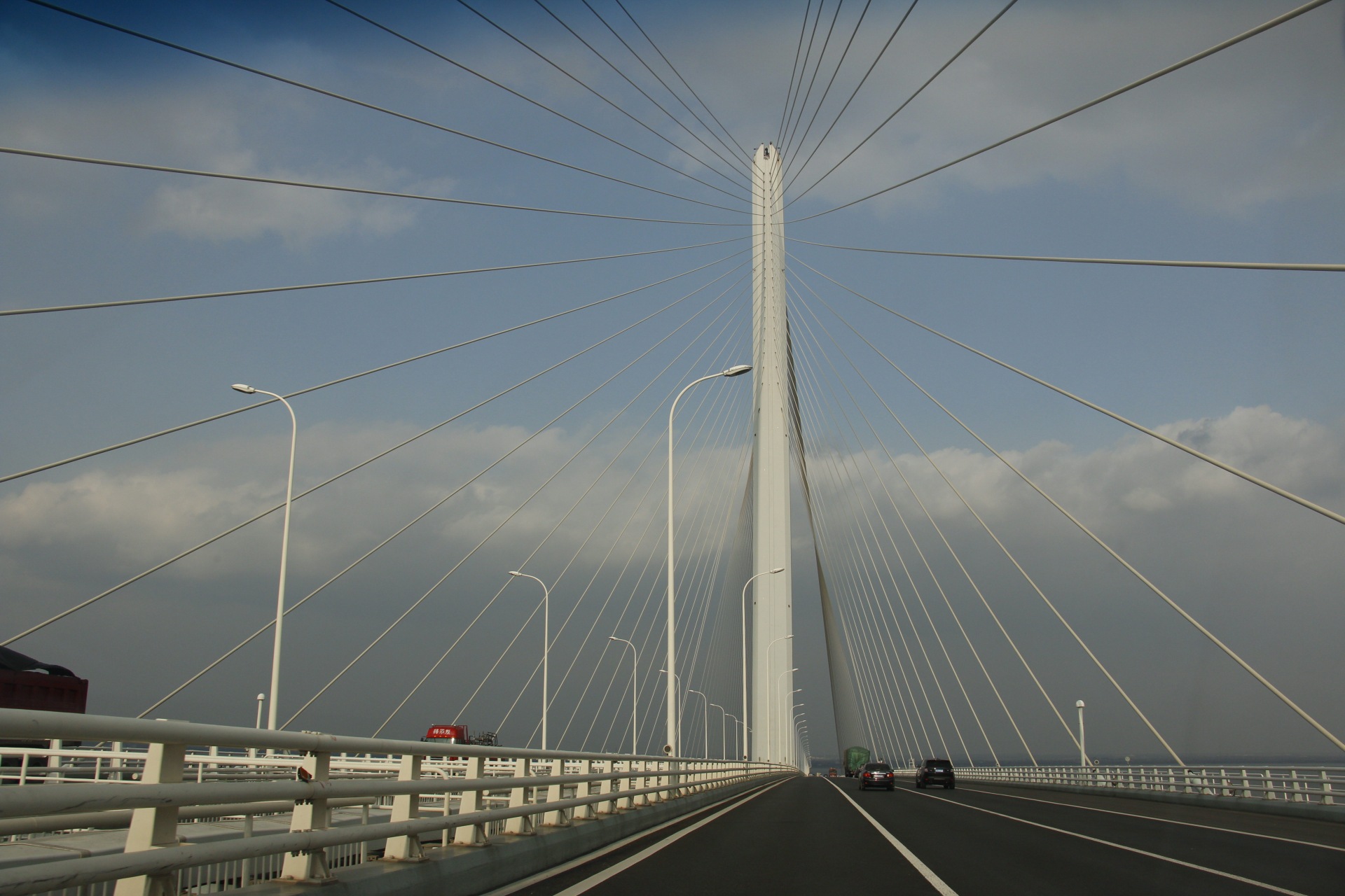

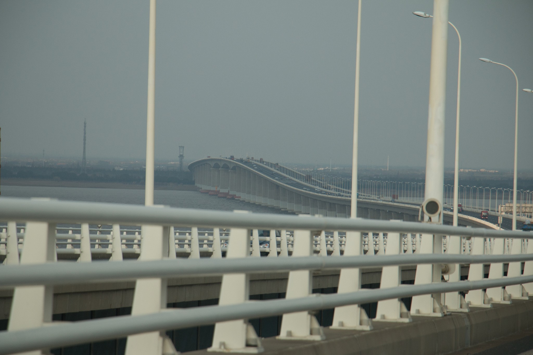

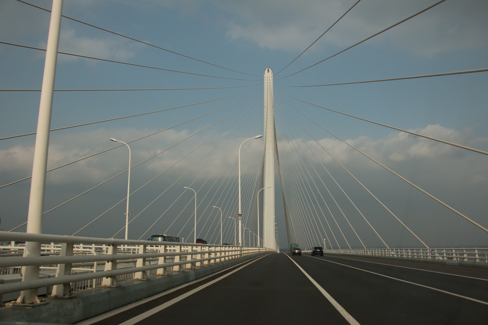

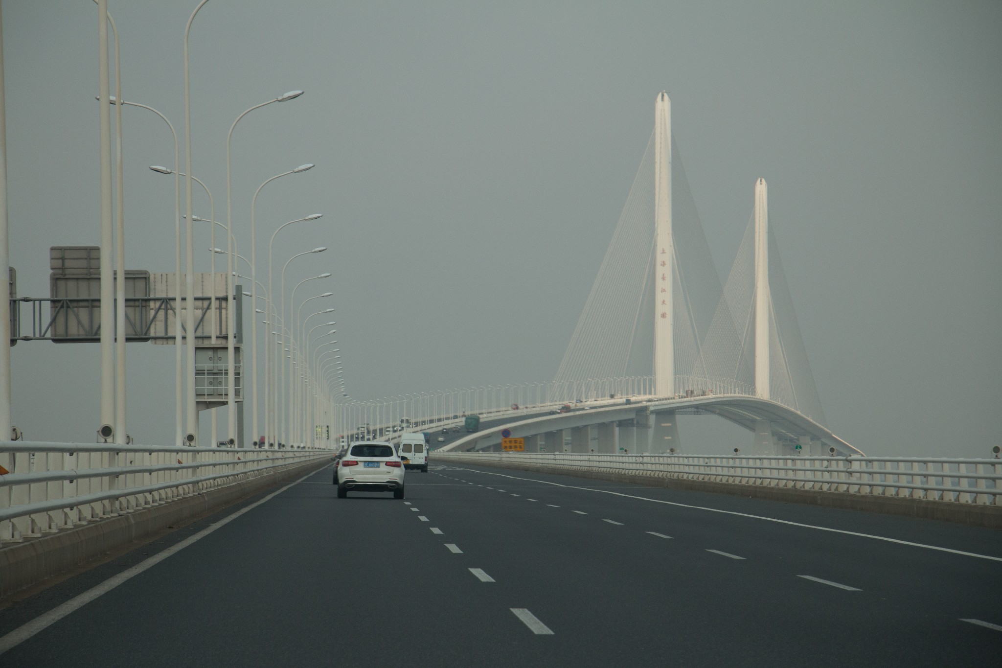

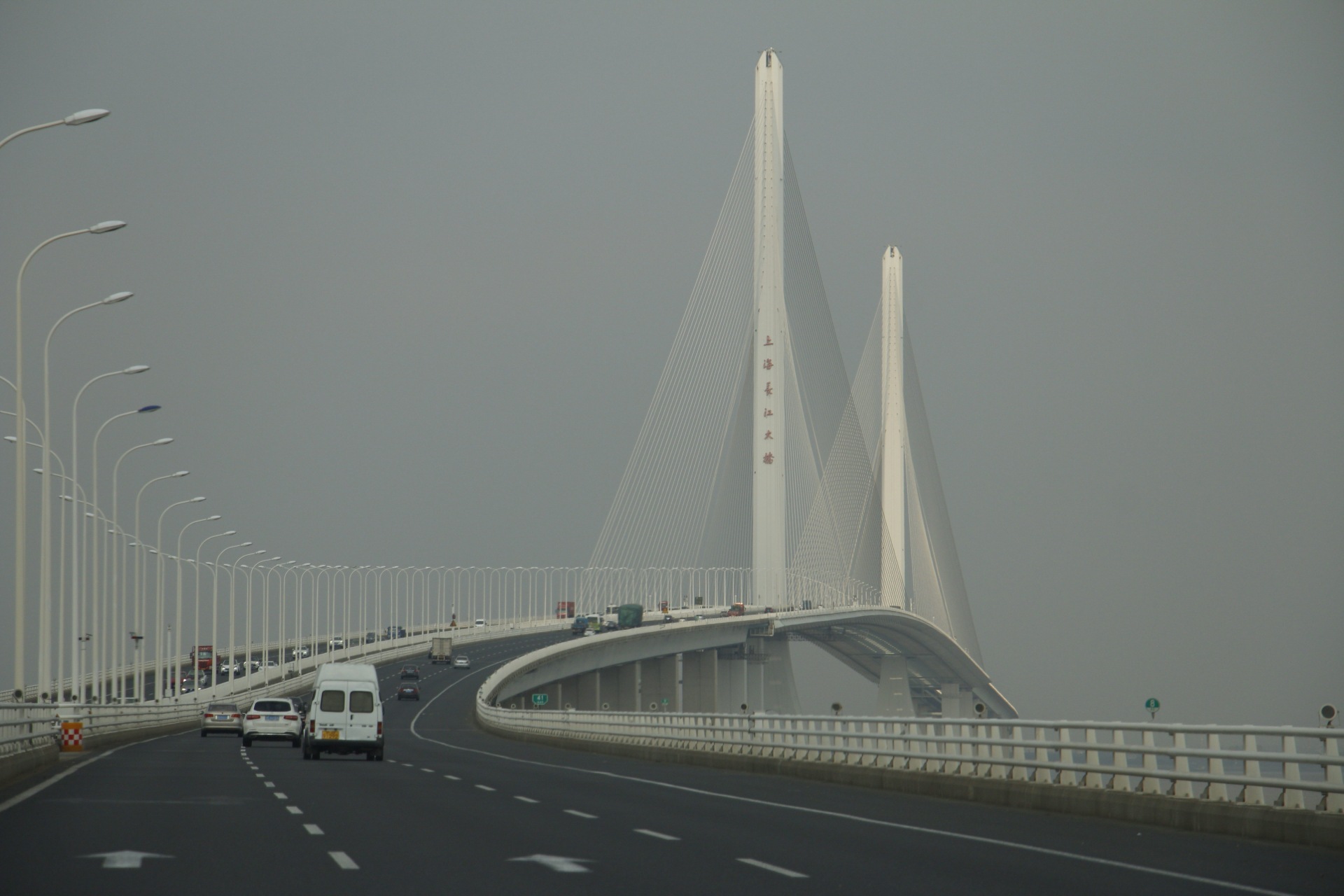

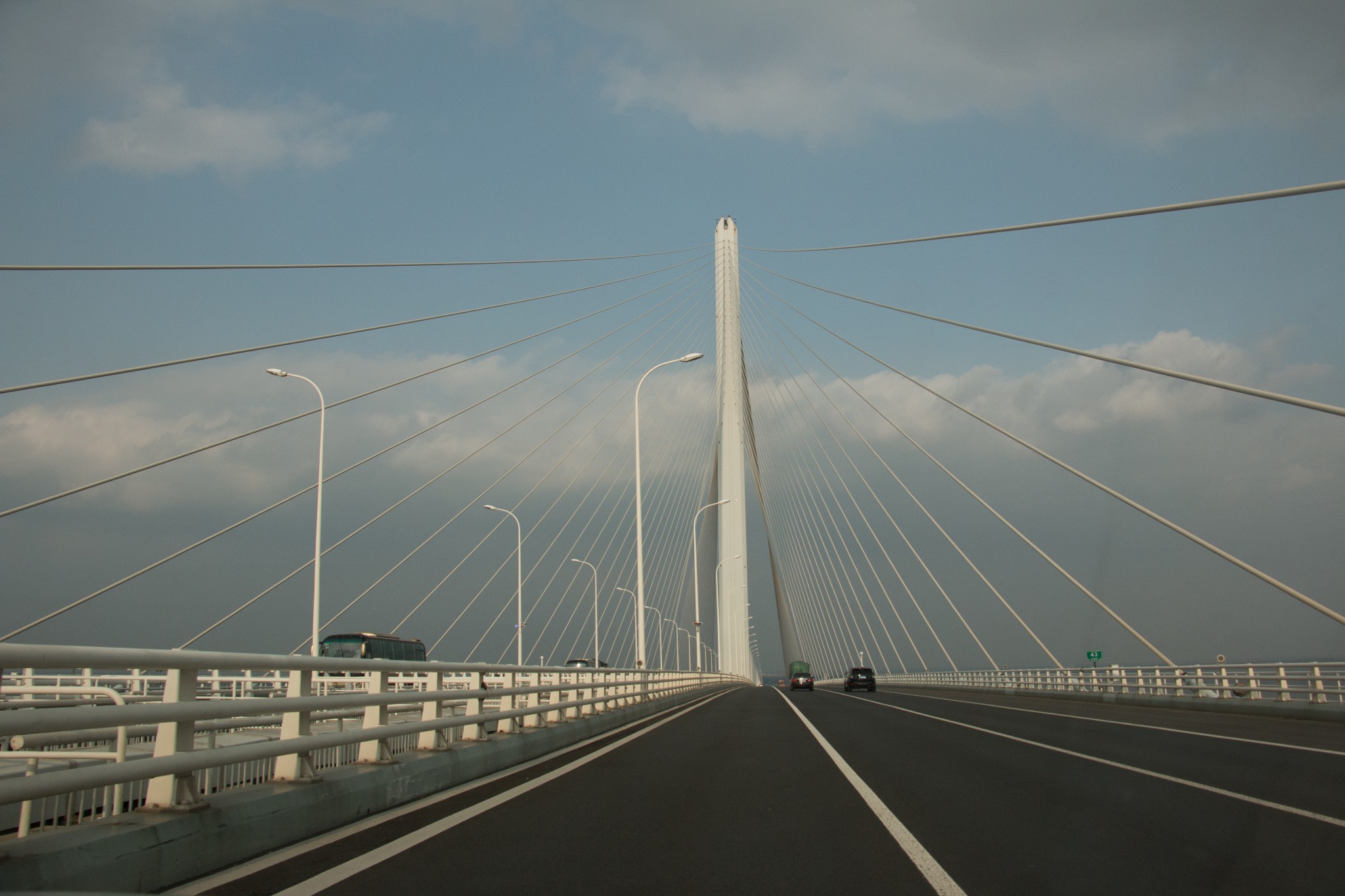

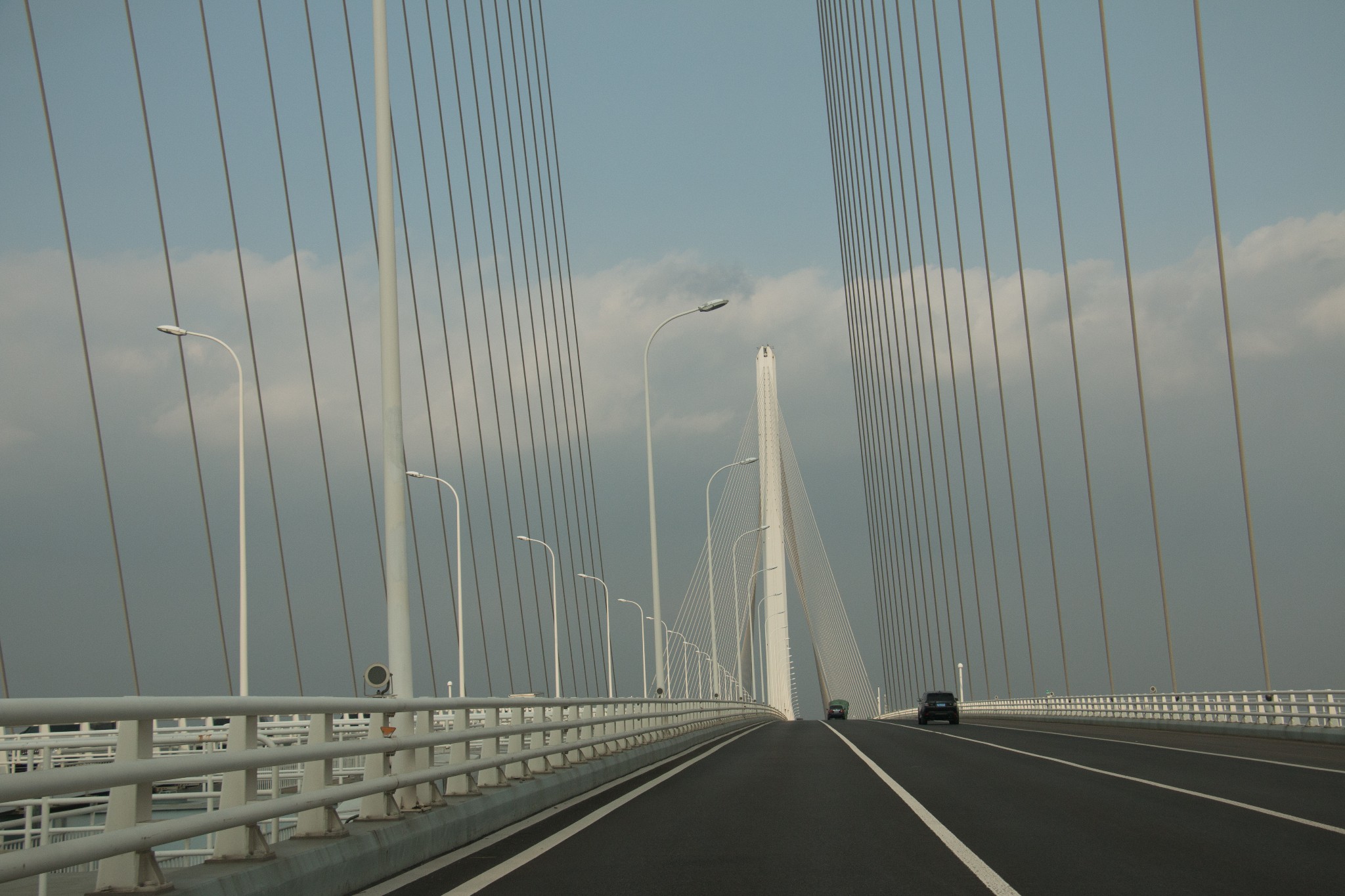

上海长江大桥
长江大桥起于隧道
长兴
岛登陆点,沿地面横穿
长兴
岛,由
长兴
岛东部偏北跨越长
江口
东北
港水域至
崇明岛

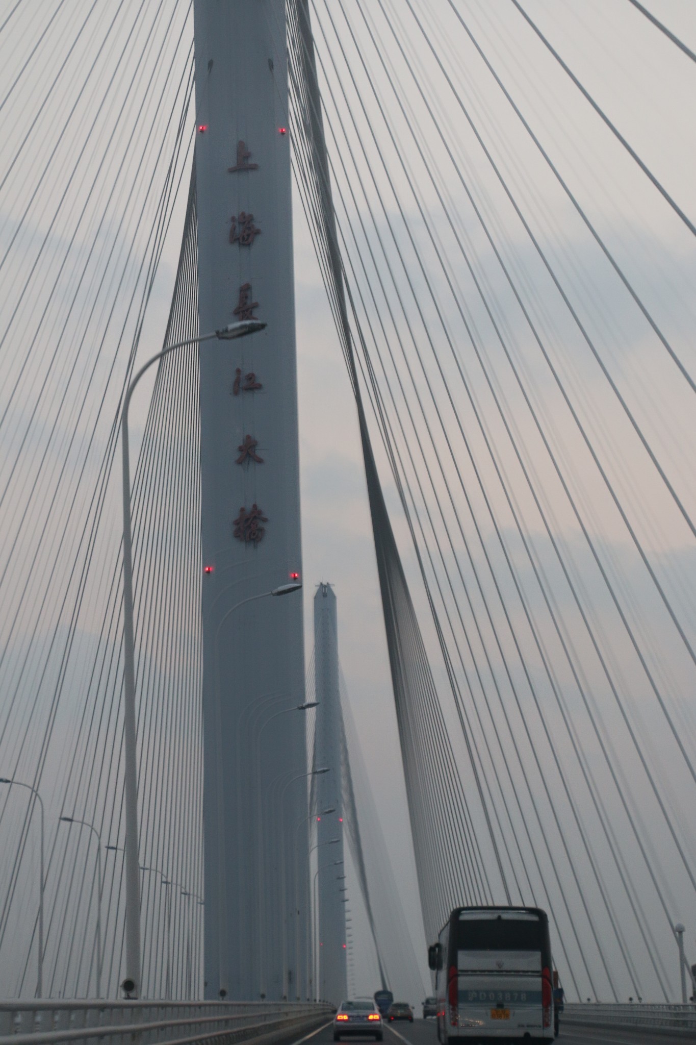

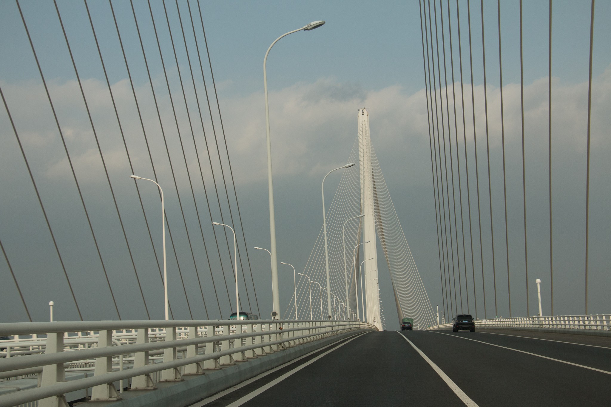

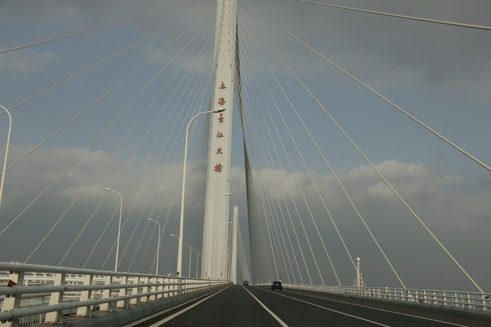

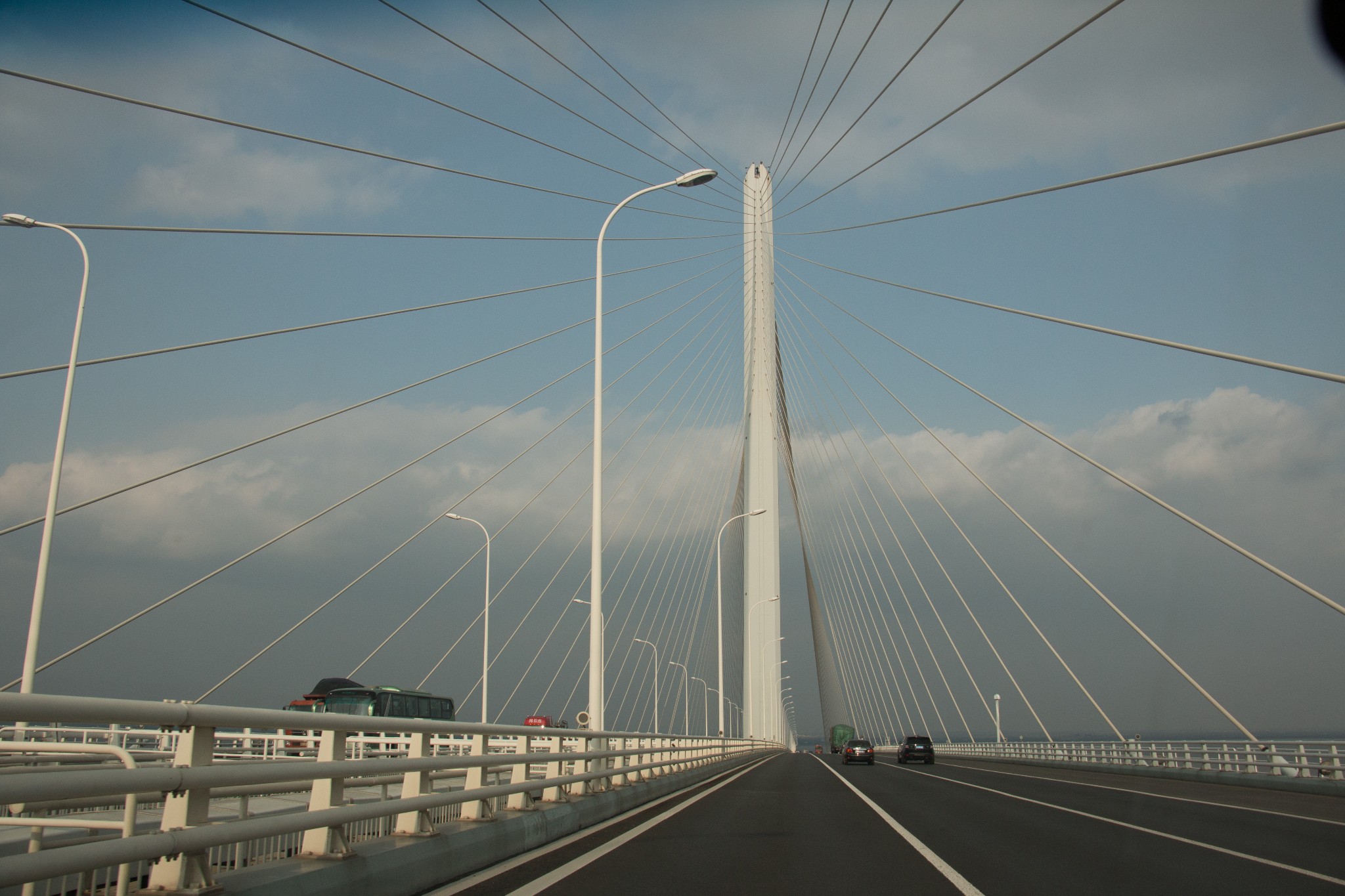

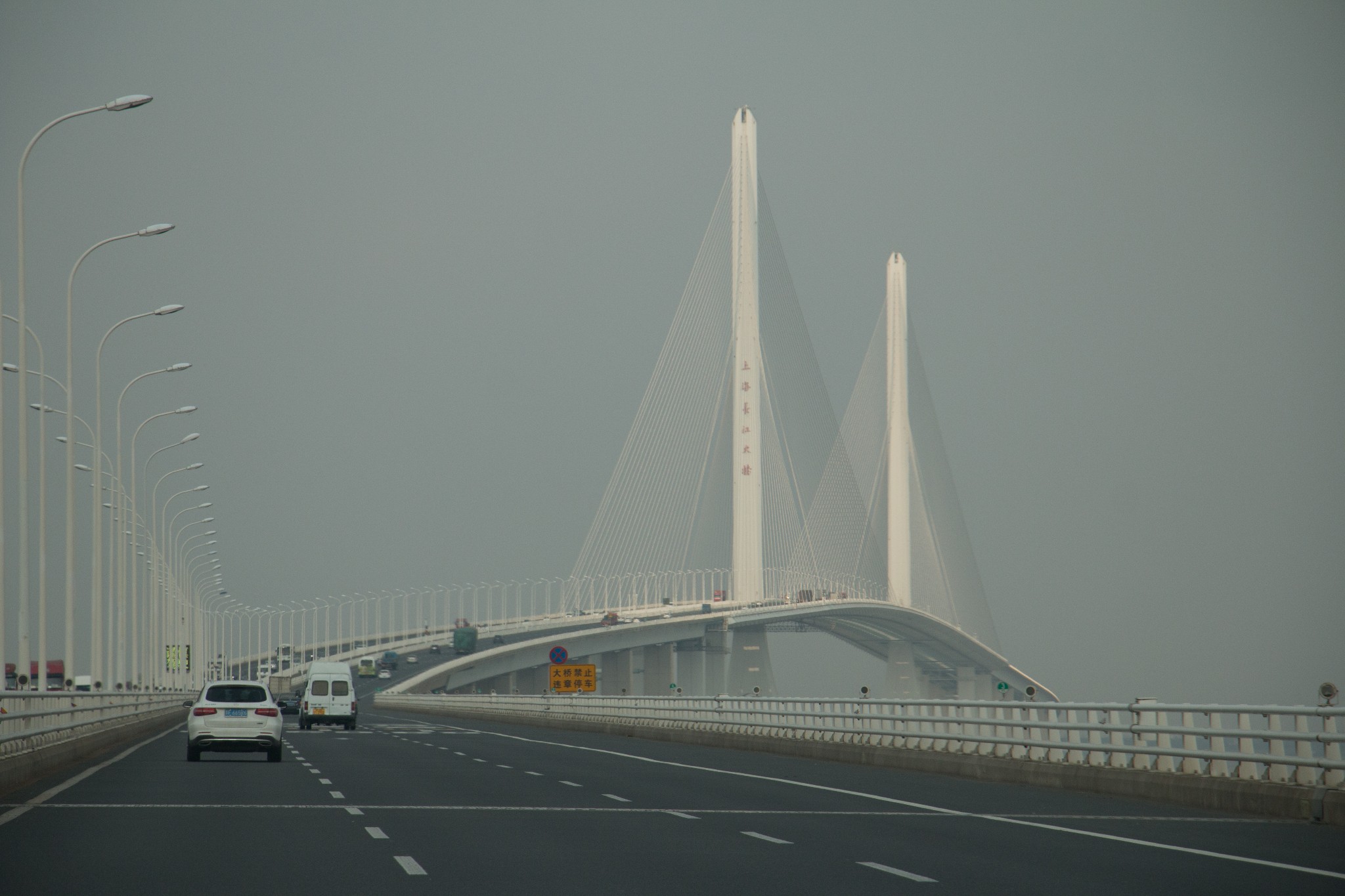

陈家镇,工程全长16.65公里(其中接线道路6.68公里,跨江桥梁9.97公里,设计车速100公里/小时)。桥面两侧预留了宽4.15米的空间,今后供轨道交通使用。 为沟通岛内交通,
长兴
岛潘园公路及崇明陈家镇各设有一座互通式立交。跨江桥梁总共154跨,其间设有满足远期3万箱级集装箱及5万吨级散货船的主通航孔,及满足3000吨级船舶通行的辅通航孔。主通航孔其结构形式为主跨730米双人字形塔柱,塔柱高212米,分离式钢箱斜拉桥;辅通航孔为80米+140米+140米+80米预应力钢筋混凝土连续箱梁,其余桥跨分别为30米、50米、60米、70米预应力钢筋混凝土连续箱梁及105米钢-混凝土组合箱梁。全桥累计浇筑混凝土798284立方米,钢筋100952吨,预应力钢束12912吨,钢材122106吨,填土方686202立方米。

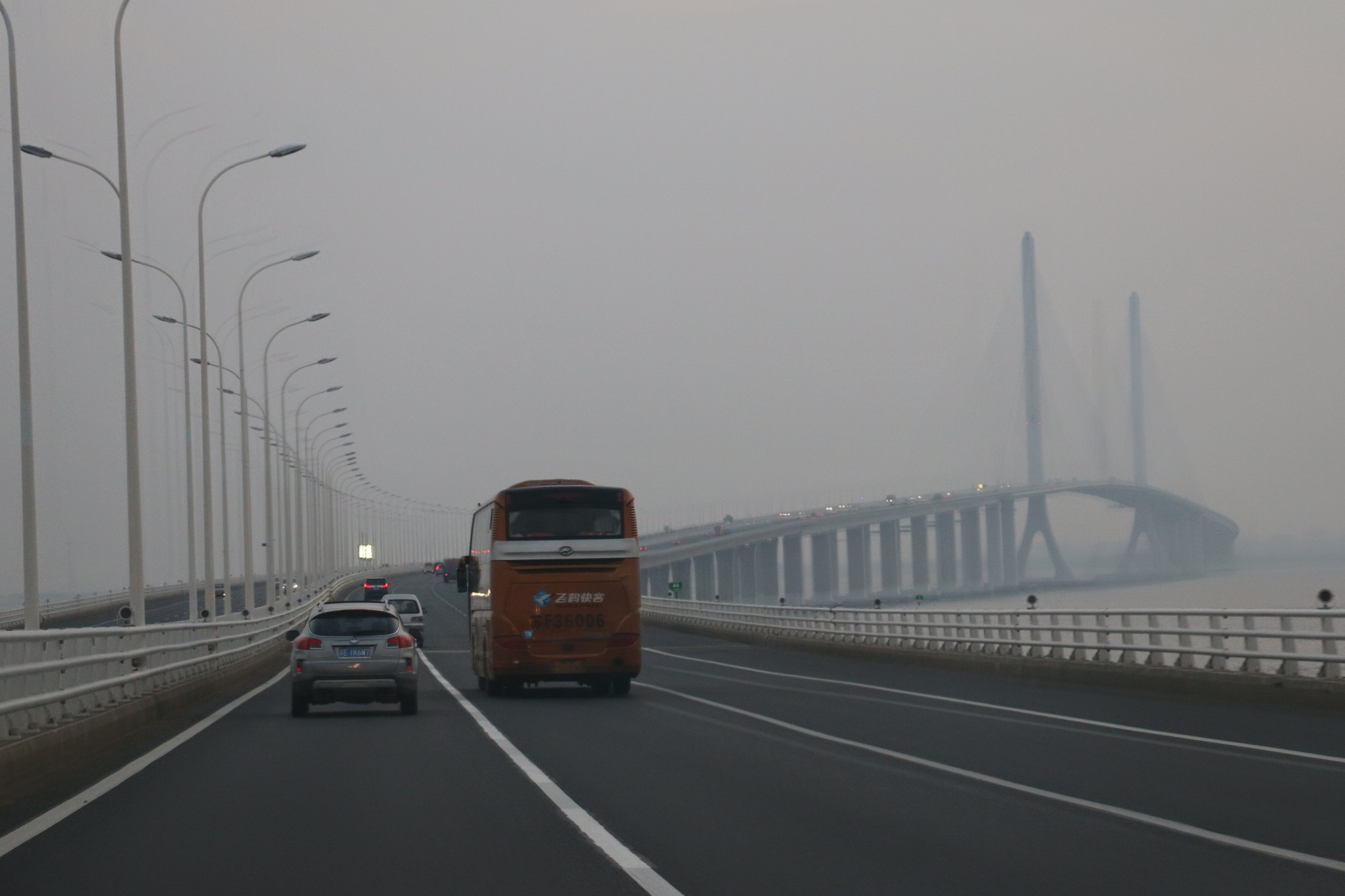

返程时太阳已落山,天色已黑,只拍了几张
长兴
隧道
长江
崇明岛
